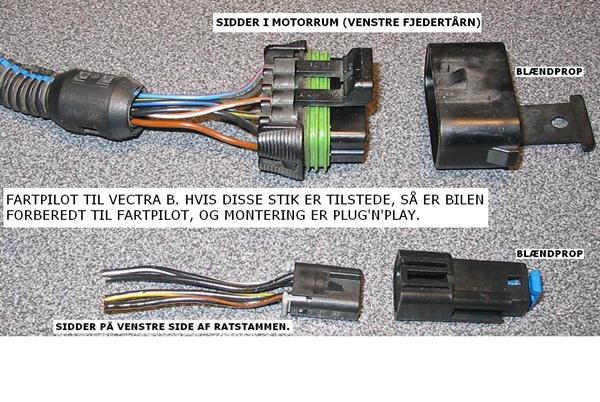

Ja jeg har lidt billeder, der er også to stik i motorrummet jeg ikke har billeder af

Ellers lav et foto album med dem.

Der er to løse stik ude i motorrummet også, som jeg dog ikke har billeder af, et der ligger op under plastikken ved forruden, samme sted som viskermotoren, og så et hvidt bag blokken med 3 ben.

Det sorte - med den der "flap" - kunne være til pæretest modulet. (hvis du evt. giver mig antal ben - så kan jeg sammenligne med modulet). Ikke lige et jeg har lagt mærke til i mine egen - men ok går så heller ikke og kigger på stik der ER brugt i min.
De 2 oppe ved visker motor er til fabriks monteret alarm - du har sikkert også et lige ved venstre fjerdertårn.
Det hvide - som sidder ca. midt for - JA det aner jeg ikke hvad er. Har set masser af VB'er - i alle mulige udstyr udgaver. Har endnu aldrig set en - hvor det stik ER brugt. (har det også selv)
