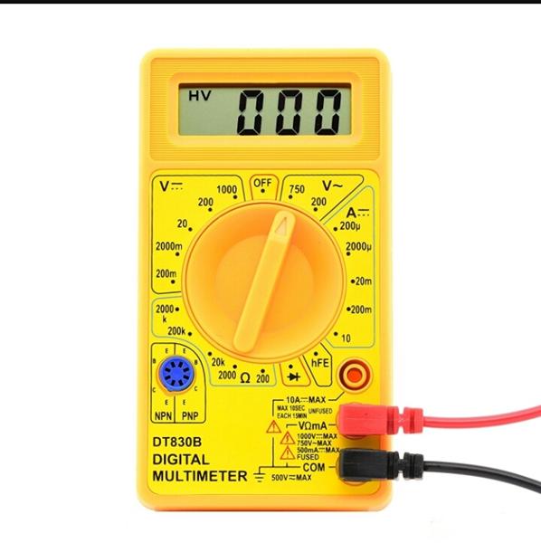

Du måler mellem det ene ben til det andet ben i stikket hvor du har taget sikringen ud.

Derefter tager man en sikring ud af gangen og ser hvornår forbruget falder.

Du skyder bare amperemeteret in på plus ledningen til batteriet. Rød ledning på amp.meter til batteriets plusledning , og den sorte ledning på amp.meteret til pluspolen på batteriet.
Så stiller du på skalaen til at starte med på højt amp. og går nedad , indtil der kommer visning.

Dog giver det samme resultat om det er på + siden.
