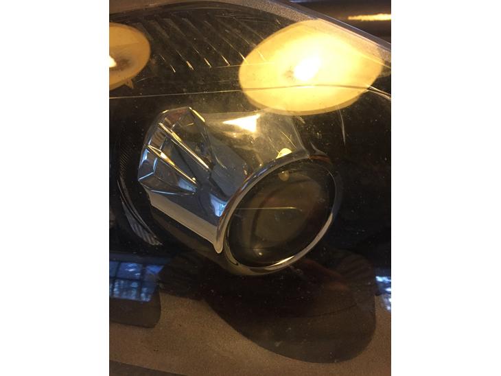

Opretter kun, da en anden bruger lige skal se lidt billeder vedr. mit xenon.
Billede 1 - linse forfra

  •   9. maj 2015 Kan godt forstå du ikke er tilfreds med lyset, når man ser lygtebilledet, på det sidste billede er det tydeligt at den højre, er skidt, ihvertfald hvis du sammenligner med den venstre.
  •   9. maj 2015 Mht farveforskellen så lagde jeg også selv først mærke til det da jeg havde opretter galleriet.
    Tænker en af dagene at prøve at bytte rundt på pærerne for at se om det er pæren eller projektøren der laver forskellen. ?

    Men lagde mærke til igår, at de 2 billeder bagfra, kan det godt se ud som om at selve pærehuset ser lidt brændt ud i malingen på bagsiden. Så spørgsmålet er om det også er inden i. ?
    For ellers havde jeg tanken om bare at skifte linsen. Men det vil nok være mest fornuftigt at skifte hele enheden. ?
    Dog synes jeg ikke at kunne finde nogle på nettet, der matcher mine og med D1S sokkel. ??
    Tror dog at jeg vil skille lygten ad, hvis det skal afmonteres. Billedet snyder lidt og selve projektøren er forskudt i forhold til hullet, så de 2 skruer i den ene side er ikke ret nemme at komme til.
  •   9. maj 2015 Ekkei, en OEM linse vil aldrig se sådan ud, selvom det ser fedt ud. Dit billede er helt sikkert CBI pærer, og en modificeret aftermarket Bi-Xenon projectør.
    Mads; umiddelbart ser dine projectøre ud til at være i fin stand, der er masser af lys - men de 'bleeder' godt nok lidt for oven af cutoffet. Farvemæssigt kan jeg godt se at det ligner 4300K endnu, giv dem lige 14 dages tid til at de kan brænde til. Dog ser den venstre ud til at være lidt mere gul end den højre?
    Det ser ud til at din projectør er nogenlunde nem at afmontere (med en skraller og forlænger), men selve hullet hvor linsen sidder er ikke så stort (normalt på ældre xenonlygter) så det begrænser lidt udvalget af aftermarket Bi-Xenon projectøre.
