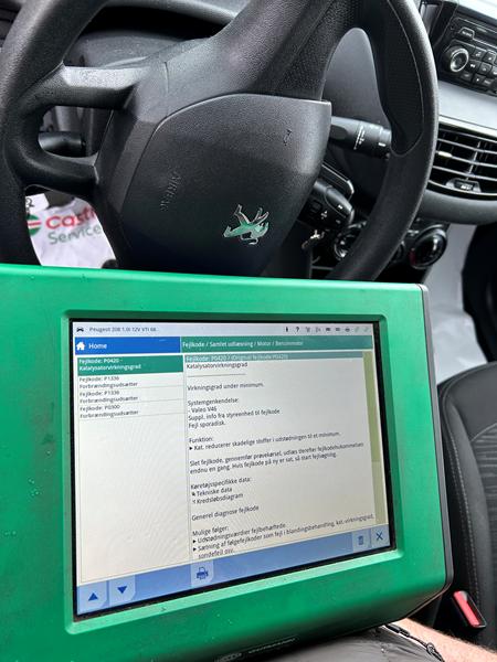

Hej med jer, jeg står i en dum situation og håber I kan hjælpe. Jeg købte en brugt bil d.28/5 og hentede den d.29/5. I går var jeg ud og kørte med den - den meldte fejl på motoren. Aftalte med bilforhandleren at få en mekaniker til at tjekke bilen nær mit adresse, i stede for jeg skal køre mange kilometer til bilforhandleren. Bilen blev testet af værksted i dag og der viser fejlene i katalysator er defekt, forbrænding er nedsat mv. (se billeder jeg vedhæftet). Værkestedet sagde den eneste måde det kan gøre er at skifte en ny motor. Jeg talte med bilforhandler og han nægtede “det kan bare lappet sammen” - sagde han. Og bilforhandleren mener ikke den værkested jeg har været er dygtigt nok bla bla…. Jeg talte med værkestedet igen, de mener ikke reparation løser problem - det dukker op efter 3-5 dage og efterfølgende indtil garanti udløber. Jeg vil aflevere bilen til bilforhandleren og få min penge tilbage. Så skændtes vi jo i telefon “du har købt og betalt, handleren er overstået. Jeg reparere bil, som jeg lovede!” Sådan sagde bilforhandleren til mig. Så kære kloge folk, hvad skal jeg gøre nu? Er der et sted jeg kan klage? Jeg købte bilen kun 8 dage og der melder fejl på motor for den første køretur….. er dybt chokeret og frustreret, ved ikke hvilken rettigheder jeg har og hvad jeg eller kan gøre. Vil gerne høre jeres råd, tak på forhånd??

  • #3   6. jun At sige bilen skal have en ny motor, bare på grund af tændingsudsættere og en dårlig katalysator.
    Hvad har han ellers opdaget ved motoren, katten er jo nok død på grund af tændingsudsætterne, så en ny kat og en fejlsøgning af tændingssystemet, så burde den da køre fint igen, men den må da have kørt dårligt da du afprøvede bilen.

    #4   6. jun Enhver jurist vil komme frem til bilen er solgt med betydende fejl, sælger skal udbedre. Du kan gå den tunge vej og tvinge sælger til at reparere.
    Nu mangler der én væsentlig information om bilen og det er årgangen. Men en lang række af de 1.0 VTI'er er kendt for stort olieforbrug, hvilket din motor sikkert også er ramt af.
    En membran i PCV-ventilen kan være årsagen til olieforbruget. Den del kan købes uorginalt til nogle få 100 kr. Følgefejl - tilsodet katalysator kan muligvis reddes med rens. Måske nye tændrør som er en standard servicekomponent.
    Motoren har tandrem i olie, så særlig fokus på olieskifte, oliekvalitet og kørselsmønster.
    At skifte motor baseret alene på de viste fejlkoder er voldsomt.
  • #5   6. jun hvis det en 1,0-1,2 puretech så skøn dig og sælg for så den begyndt drikke meget olie. skiftet en dele katalysator på dem pga de brænder olie. smiley
