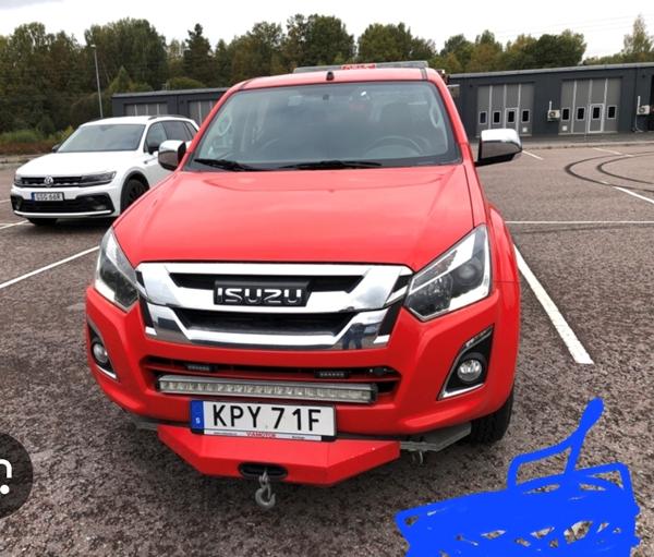

  • #11   9. nov ved godt, det ikke er en bmw, men var også ideen til en selvdesignet udgave jeg tænkte på.
