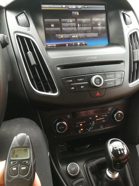

Jeg kan ikke rigtig få mit fjernbetjente Webasto fyr til at fungere ordentligt med køling/kabineblæser. Selve Webasto-delen har jeg vist styr på; jeg vælger blæser (i modsætning til opvarmning af kølevand) og tid. Men kabineblæseren kører bare ikke ret kraftigt. Faktisk kører den på laveste blus, og jeg kan umiddelbart ikke få den til at reagere på justeringer. Den skulle gerne køre på fuld knald.
Er der nogle gode bud? Jeg kan ikke finde noget i nogle af manualerne.

Du kan IKKE ændre programmering af fyr/blæser via OBD stikket !
Det bosch værkstedet ændrede var sansynligvis programmeringen på et eftetmonteret blæser modul som kaldes "IPCU" som laver en impuls som ligner den bilen bruger til at styre blæserhastighed med

Blæser/klimamodul kan være "CAN bus" styret afhængig af model/udstyr på bilen
