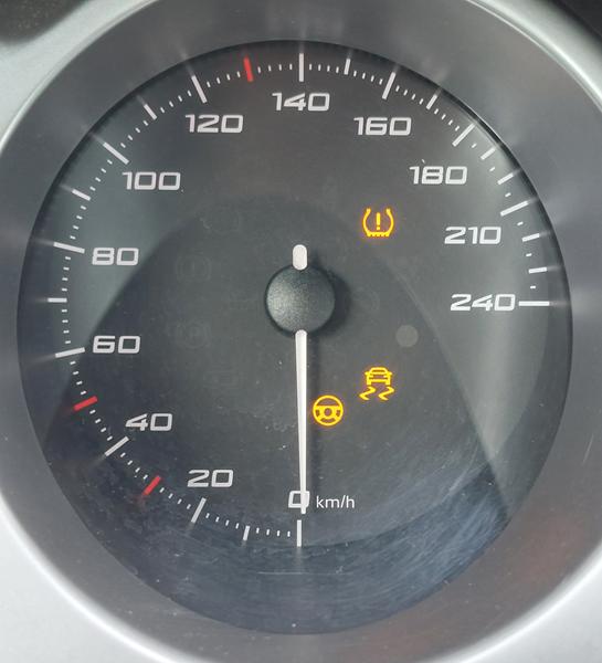

Ud af ingenting opstår der pludselig en motorfejl på min SEATSEAT Altea XL 1.2 TSI 2011.
Det begynder som en form for banken, som om den hakket lidt, og pludselig mister den trækkraft.
Motorlamperne tænder, som på billedet her.
Dæktryk, Rat-symbol og ESP.
Har tændt og slukket motoren flere gange, og haft batterier frakoblet for at nulstille, men det hjælper ikke.
Jeg holder i siden af vejen, på vej mod Sverige. En rigtig øv-situation. Den er på en form for nødprogram tror jeg, og jeg har ellers aldrig haft de mindste problemer med den her bil, 7-9-13.
I næste uge skal jeg til syn smiley
Hvad kan være sket?

    #3   6. jul 2024 Der kom tester på, og den fortalte om misfire fra cylinder 3. Jeg byttede tændingskablet fra 3. til 2. cylinder, og så var alt godt. Der har sikkert siddet noget smuds eller fugt et sted, men nu bytter jeg ikke kablet tilbage lige som det første - måske bestiller jeg helt nye, og bytter dem alle.

    #6   7. jul 2024 Alle lamper kom når motoren kørte. Jeg fik fat i en bekendt, som er mekaniker, og fik konkluderet, at fejlen må være kommet fra i forgårs, hvor jeg udførte en motorvask, og at det sikkert er noget fugt og dermed dårlig stelforbindelse, der har skabt ravage.
    Vi pustede en masse stik rene, og særligt tændingskablet til 3. cylinder, som den gav udslag på, hjalp det at have oppe og sætte i igen.
    Alle lamper er slukkede nu, og den trækker og kører godt igen.
    Jeg krydser fingre for, at det blot var noget vand i det elektriske system, som nu er ude igen smiley
