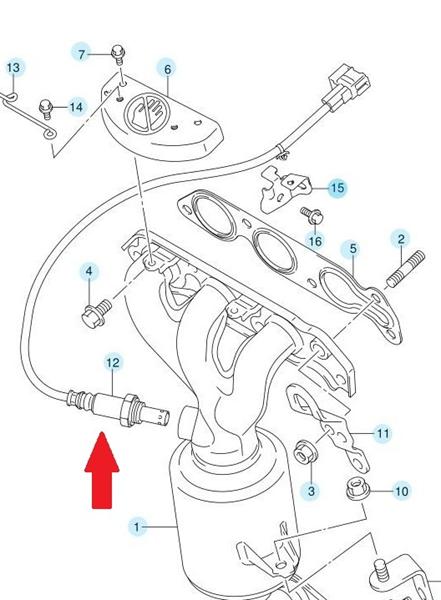

Ja hvor sidder ilt sensoren på min suzuki fra år 2001.
Gerne billeder eller link til YouTube til hjælp.
Eller billeder af instruks bog, der viser hvor den sidder, for sådan fulgte ikke med da vi købte bilen godt brugt og gammel.

  • #1   28. feb Huskede du at få udstødningen med, eller var det ekstra udstyr. Det lyder lidt mystisk det du siger, men den ser sådan ud og sidder som på tegningen.

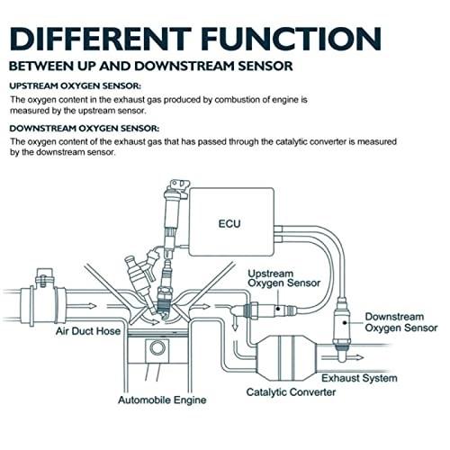

    #4   2. mar Der sidder ofte 2 lambda sonder. Før og efter katalysator. Oftest er det den som sidder efter kat som går i stykker. Sidder meget udsat for vind og vejr.

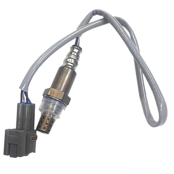

    #5   3. mar Fandt lige et billede. smiley Håber det kan forklare/tydeliggøre problemet.
