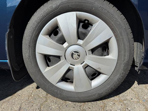

Jeg har netop skulle skifte til sommerdæk for første gang på vores “nye brugte bil”, da de fulgte med ved købet. Jeg har altid selv stået for dækskiftet, men blev alligevel lidt i tvivl, da jeg så, at rotationsretningen på alle fire sommerdæk vender samme vej.
Kigger man på indersiden af dækket, ser det nemlig ud til, at rotationsretningen er modsat af den udvendige side. Det betyder, at når jeg monterer dækkene, så passer rotationsretningen korrekt på ydersiden af den ene side af bilen – men ser forkert ud, hvis man kigger på indersiden. Dette mønster er spejlvendt på den modsatte side.
Jeg tænker, at det måske er fordi dækkene er designet til at kunne monteres både på højre og venstre side – ligesom nogle modeller fra Continental. Men jeg er stadig i tvivl. Er der nogen, der har erfaring med lignende dæk?
Alle dæk er monteret korrekt i forhold til mærkningen “outside” og “inside”.

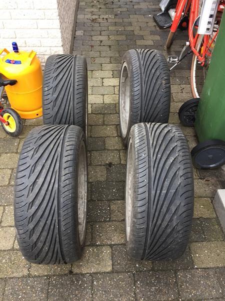

Fandt dette fra tidligfere opslag som virkelig viser det, og det er sådan de skal sidde på bilen, selvom det ser dumt/forkert ud

Noget ved dækkene får mig dog til at tro, at de måske er designet til at kunne monteres både på højre og venstre side – da pilene for rotationsretning på den indvendige og udvendige side peger mod hinanden.

Dunlop sport bluresponse 185 60 r15 84h

Det er der andre der har gjort før.
Er mærkningen 'outside' synlig på ydersiden af alle 4 dæk, er de monteret korrekt.
feb 2020
Følger: 1 Emner: 6 Svar: 18
Alle dæk er monteret korrekt i forhold til “inside” og “outside”, så det tyder på, at de er designet uden en fast rotationsretning.
Tror det løser hele mysteriet – tak for hjælpen
