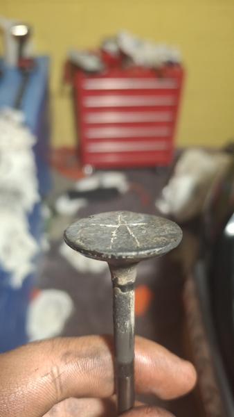

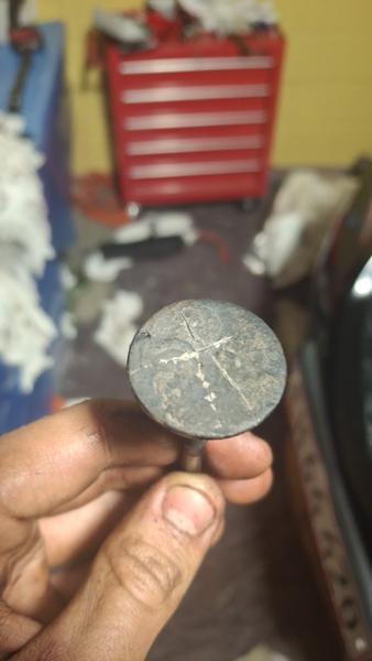

Hvordan vil i fjerne dette tykke lag carbon fra ventilerne. Alle 4 cylindre ser sådan ud med 8 ventiler i alt. Har prøvet noget stærkt toilet rens som har fået det meste af, men dette er et meget tyk og hårdt lag? Nogle idéer eller er det bare byt til nyt

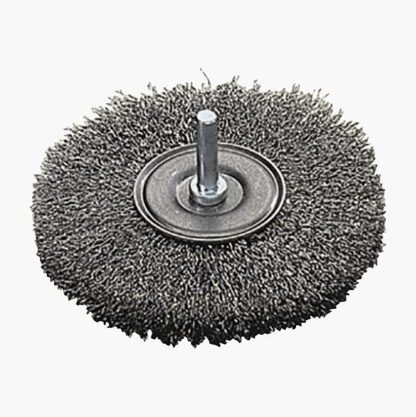

Stålbørsten er lavet af stål der er blødere end det ventilen er lavet af, så den tager ikke skade.
