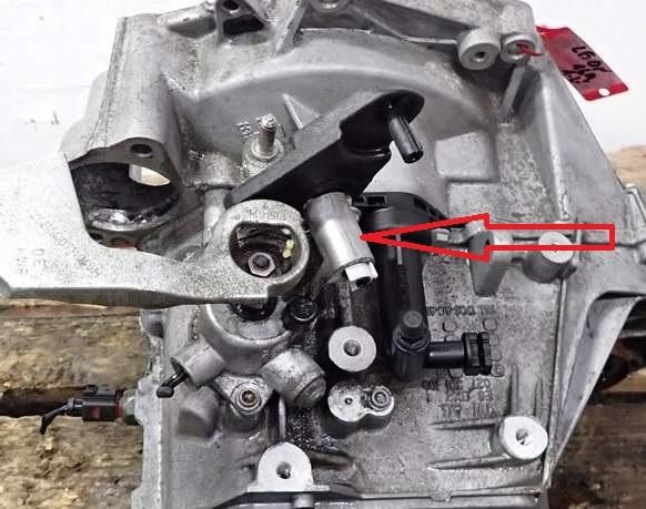

    #6   25. okt rød pil , en bøsning de kan blive tør og træg

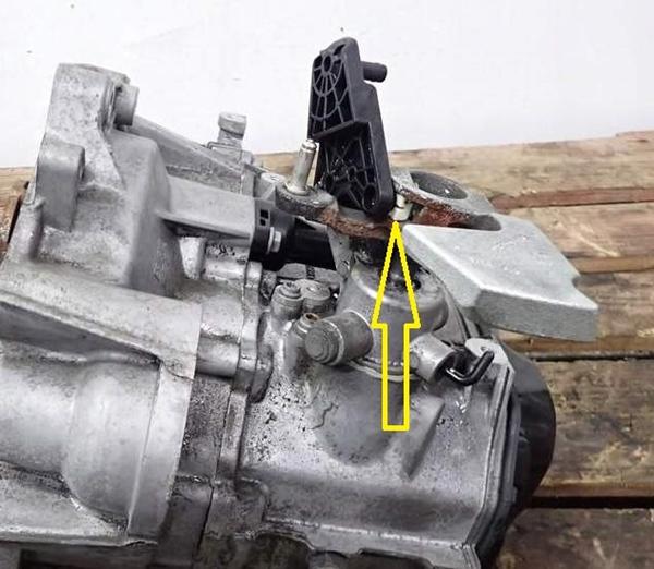

    #7   25. okt gul pil , en glideklods der også kan blive tør , så kan den kæntre i sporet
    og så er der øjerne for enden af skiftekablerne , de kan også blive tørre/rustne
    hvis den har fået skiftet kobling har man haft skiftekablerne af , så skal de muligvis grundjusteres , der er masser af videoer på tuben der viser det
