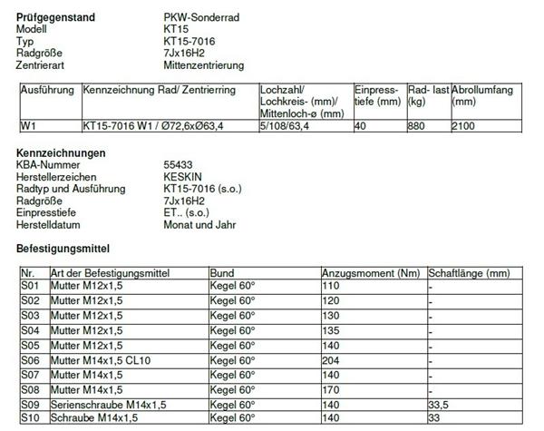

Jeg har modtaget TüV/ABE jf. vedhæftede fil. Heri står der - som i kan se: 72,6 x 63,4. Så BEGGE værdier er angivet.
Min kammi siger, at der også står 72,6 udvendigt på kasserne med fælgene
Hvad er forskellene på de 72,6 vs. 63,4?
Hulafstand er 5 x 108 på min Ford. Fælgene har samme hulafstand, så det burde ikke være nødvendigt med hverken slingrebolte eller den der plastic-dims til navhullet.

Jeg kan godt se nu, at man kan få nogle centreringsringe der hedder "72,6/63,4" så dem må jeg have fat i.
Ved ikke lige hvorfor jeg i min forvirring nævnte krydsmålene, for de har jo ikke nogen rigtig sammenhæng til huldiameteren
