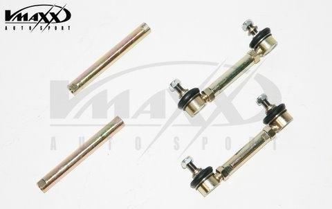

Jeg har købt en gevind undervogn til min KIA Pro Ceed GT hvor der fulgte nogle justerbare "kødben" med i sættet.
Men hvilken længde skal disse "kødben have for at være justeret korrekt, jeg har kunne læse mig til to muligheder, men er ikke sikker på at de er rigtige. Begge tager udgangspunkt i at bilen står plant på jorden.
1 Kødbenet justeres så længden gør Krængningsstabilisatoren bliver parallel med jorden.
2 Kødbenet justeres så længden gør at der ikke er noget pres på Krængningsstabilisatoren (det jeg vil kalde neutral indstilling)
Andre der har et bud ?
