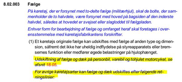

  • #7   23. maj 2022 jeg er ligeglad med, hvad uvidende personer spreder af rygter på nettet.
    De regler du henviser til, er fra afsnit 8.02.003 omhandlende fælge. Disse regler henvises der fejlagtig ofte til, fordi folk ikke læser starten af afsnittet, hvoraf det fremgår, at reglerne i det afsnit omhandler alle andre køretøjer end personbiler, varebiler og tohjulede motorcykler.
    "Udskiftning af fælge og dæk på personbil, varebil og tohjulet motorcykel, se afsnit 18.05."

  • #9   23. maj 2022 du er meget velkommen til at henvise til, hvor det står, bilen ikke kan synes med spacere og at fælgene skal have en godkendelse med en specifik spacer til en specifik bil. Rokokoposten er ikke en valid kilde. smiley
  • #10   23. maj 2022 https://fstyr.dk/da/-/media/FSTYR-lister/Publikationer/Vejledning-om-syn-af-koeretoejer-Januar-2021.pdf
    8.02.003 Fælge
    1.7 Sporvidden...
    (læs fra 10. linje)
    Montering af sporviddeforøgere (spacers) er ikke tilladt, medmindre de hører til de pågældende fælge (ses f.eks. ved, at de er fastgjort til fælgen ved hjælp af en flange i navhullet og en springfjeder, eller er en del af bilens standardudstyr).
    Så nej, spacere er IKKE tilladt med mindre de specifikt er godkendt som en del af fælgen, det kan vist ikke misforstås.
  • #11   23. maj 2022 #10 - læs svar #7 igen... point proven! smiley
  • #12   23. maj 2022 Tænker ikke vi når i mål, den ultimative kværulant er åbenbar kommet ud af sit værelse.
  • #13   23. maj 2022 jamen vi kan godt tage den en gang til for prins Knud. 8.02.003 gælder ikke for personbiler, varebiler og tohjulet motorcykel - det gælder for øvrige køretøjsarter.
