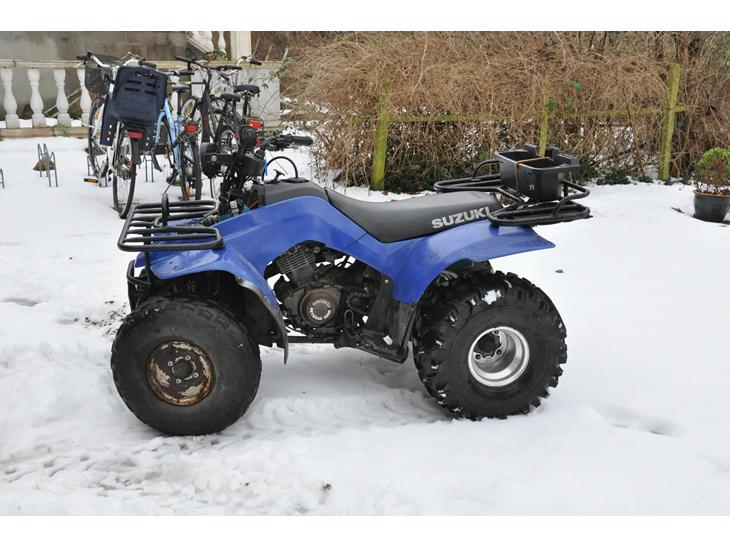

Så blev det vinter og så er man da nød til at have sådan en fin lille bandit her.. trækker igennem det meste og har ry for at være nærmest uopslidelig hvis man bare plejer den lidt..
den fik lige en overhaling med nye baghjul, led lygter og håndtag med varme i.

  •   27. dec 2012 Når man er vandt til 450ccm er 160ccm lige i underkanten, men den trækker faktisk igennem det meste, den er baghjulstrukket og meget enkelt konstrueret, så her kan alle være med.. <br /><br />Koblingen på sådan en bandit er lidt anderledes end normalt.<br />Kobling no1. Er koblet sammen med gearpedalen så når vil skifte gear og træder på pedalen kobler den selv ud først, og det virker kanon ! Slut med frosne koblingskabler. <br />Kobling no 2. Er en slyngkobling ala puch maxi så hvis maskinen er i et gear og du giver gas kommer du fremad. <br /><br />Der kommer en pakke med posten i dag med lidt dele, bla nyt frontskjold, tandhjul osv.. hvis man kan holde sig under 7000kr med indrøb og evt renovering er man godt kørende og burde kunne sælge igen uden at tabe penge, at jeg så har købt lidt ekstra grej til min i form af lede mudder hjul, led lamper osv er så et sats, der hæver en evt salgspris lidt. Men uden friske bagdæk kommer man ikke frem, og uden lys kan man ikke se..
  •   26. dec 2012 ok, men den ska fanme nok komme fremad, med 160cc. det er rigeligt.. go vinter<br />mvh hc
  •   26. dec 2012 Morten LP Striben - aalborg .<br /> det er en 160cc sådan en <br /><br />h,c det trækker kun på baghjulene <img style='width:14px; height:14px;' src=" http://static.bazoom.dk/Public/Images/Icons/Smilie_Smile.png" />
  •   25. dec 2012 ser fin ud, tilykke med den, , hvor mange hjul trækker den på.. mvh hc..
  •   25. dec 2012 hvad cc er det den ser fin ud
