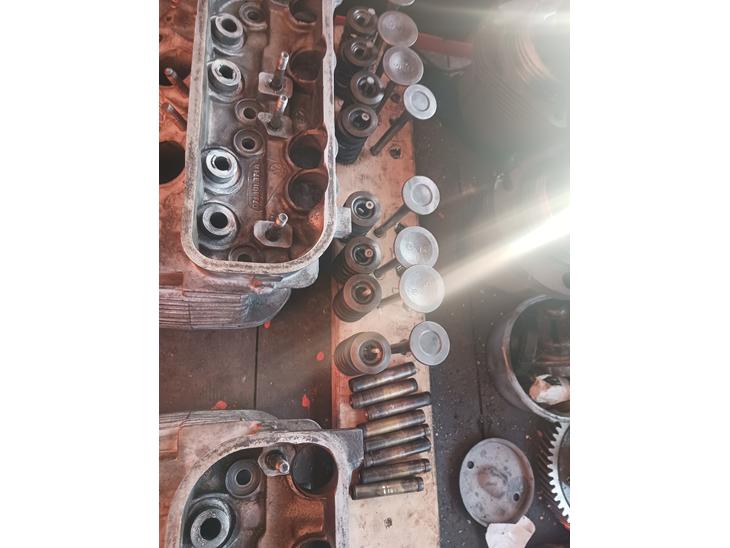

så fik jeg skiftet ventil styr til både indsugning og udstødning ventiler på begge mine topstykker til min luftkølet camper. fik også slibet ventiler til i sædet på alle ventiler og satte nye ventil lås på alle samne også. og så slibet til hvor cylendere røre topstykket også så nu er de klar til at komme på motoren når jeg har monteret de nye cylendere/ stempler. Men venter på nogen pakninger der skal komme og så skal jeg have målt alle stempel ringe så de har den luftrum de skal have når de er i cylendren.
