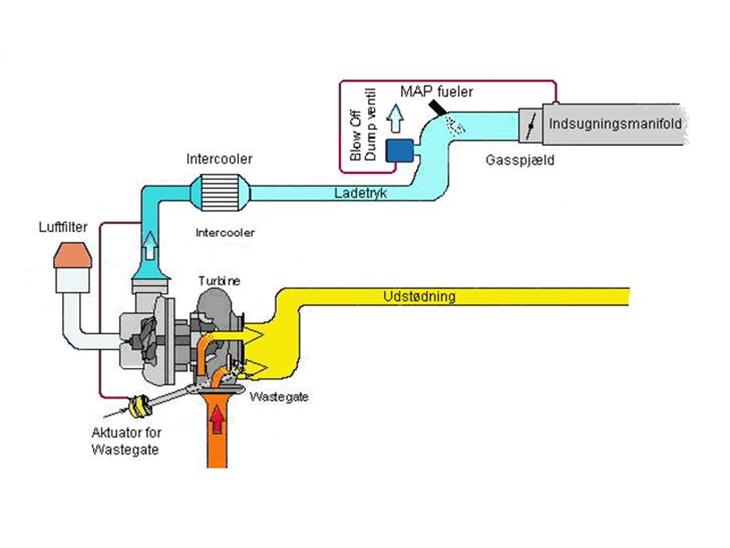

Sådan virker turbo intercooler med diverse.

det er tryksiden mellem compressor huset og intercooleren ?

en MAP sidder i manifold for det meste, eller hvertfald der var trykket er mest stabilt eller mindst. alt efter hvad og hvor præcist man vil opnå målingen.. . .

Bare fordi der er en der stiller en del spørgsmål omkring det. så var dette nemmere..!
