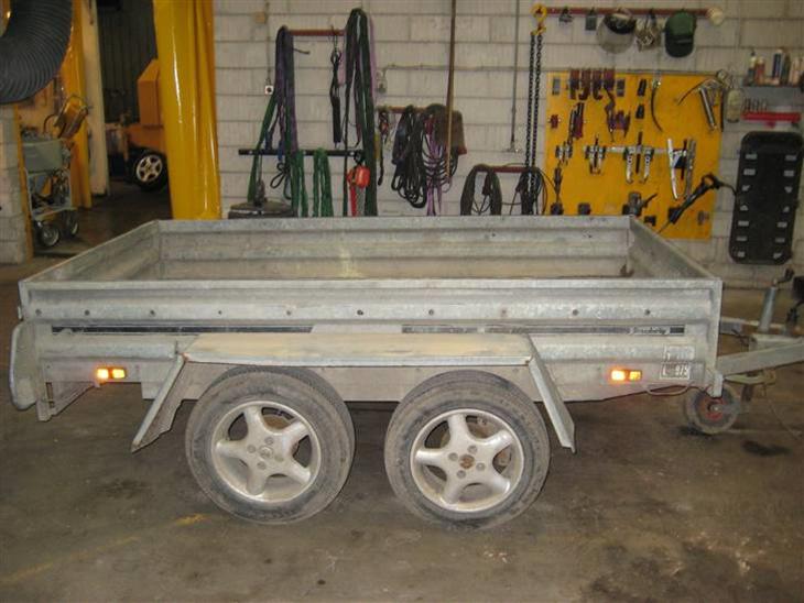

Nu har jeg endelig fået en trailer. Det er så en der er købt lidt som et projekt da den har en knækket aksel.
Nu er der blevet svejst en masse på den og den er blevet galvaniseret.
Ting der er blevet lavet om på den:
1: Træk stangen/ vangerne er blevet lukket i enderne.
2: Vangerne er blevet forlænget i bægge sider bag så de når ud til bagenden.
3: Der er blevet indbygget til led sidemærkeringer i vangerne.
4: Der er bygget nye lygte kasser til baglygter og trekant reflexer.
5: Der er svejst en ny og stærkere profil i bagkanten til bag smækken hænger i.
6: Nye hængsler på profilen til bagsmækken og så der kan laves en Bagsmæk/kørerampe.
7: Nyt ledningsnet + nye lygter alle lygter er led.
8: Gamle skærmstivere fjernet og nye svejst på vangerne.
9: 6 forstærkninger svejst i til binde øjer i bunden + flere kroge på yder siden.
10: Bagsmæk/kørerampe lavet og galvaniseret.
11: Og en masse andre småting.
12: Fik presenning til den i Julgave.
13: Alu bøjler under presenningen.
14: Nyt næsehjul hvor hjulet klapper op under.
