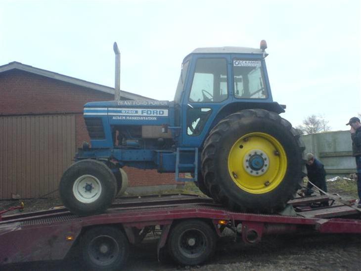

Her er lige et par billeder af min lille Ford. Skal lige have lavet lidt ved den til sæsonnen. Der kommer løbende nye billeder.
Der er blevet lavet:
Træk foran på traktoren, så jeg kan komme til at flytte den rundt
Nyt ledningsnet
Strippet inde i førehuset
Instrumentbord lavet
Større turbo (Holset HX 50)
Større intercooler (En fra en Iveco lastbil, som er flowtestet ved Team Dingo)
Topstykke med større ventiler
5 huls dyser
Pumpe der kan give 600ml
Udstødnings manifold
Dobbeltpladet kobling
Tryk hævet i dualpower
Nyt ledningsnet
5 huls dyser
