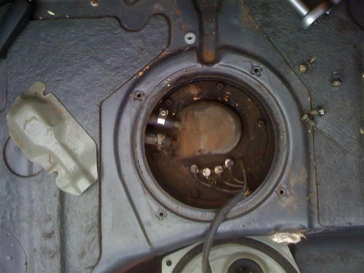

Hey jeg skal skrifte min benzin pumpe men den nye jeg har er der kun 2 lednninger på og som i kan se på billedet er der da 5 ledninger hvrodan sætter man det til og hvad med den pakning som ligger under det her dæksel kan man genbrug den eller skal der ny på ? og skal man sætte en klemme på de slanger eller skal de bare tages af og lad benzinen løbe ud til det stopper ?

Men når du får skidtet op, kan du se hvor ledningerne skal forbindes til. Og så gir det lidt sig selv.
Skrug gerne lige låget af tanken for at sikre dig at der ikke er tryk eller vacum i, så burde du kunne tage slangerne af uden der stormer store mængder benzin ud.
Men ellers er det lige til.

Når du piller indsaten ud, vil du kunne se hvilke lednigner der går til pumpen.
Du må vudere om den pakning er i dårlig stand og derfra tag beslutningen om udskiftning.
