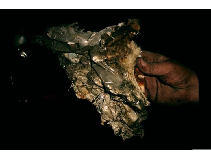

Her har jeg indsat nogle billeder af en bil der var nylakeret for ca. 2 år siden, og som min søn nu har afmeldt da han fik ny bil, og jeg har nu fået tid til den.
Jeg vil her vise hvad man skal passe på når man vælger at købe en nylakeret eller skinndende bil, som er blevet lavet af en komplet idiot eller en hjemmefusker...

Jeg kan ikke sige det kommer bag på mig. Har oplevet det utallige gange selv. Oplevede en gang en Mercedes 190er hvor panelerne var lavet i cement... En 300 e-klasse hvor vognbunden i føresiden var pap og kit. Og så videre. Det skal bare ud og laves rigtigt i en fart ellers ryger det omkringliggende metal jo fandme også i farten

Tit skulle vi slibe på bremserør for at fjerne rust, og tit og ofte ca. i 70% af tilfældende gik bremserøret på stedet eller et sted i nærheden.
Men generelt er det jo også en dårlig undskyldning fra kundens side, at den alligevel ikke skal synes mere.... he he hvorfor gør de det så...;-))
For at snyde andre eller hvad og få lidt ekstra for bilen, for hvis en bil alligevel kører på sidste vers, så er det jo ligegyldigt om det bliver lavet, så kan en rulle gaffa jo gøre meget ved det.
Kan iøvrigt fortælle at jeg nu er færdig med den side jeg har taget billeder af, og det endte med at jeg faktisk skiftede hele skærmkanten (taget fra en tyst donorbil) og hele bagsiden af tankdæksle, og indvendig skærmkant, derudover havde det bredt sig ned til palel, ydre inder, og midterste....
Men en gang imellem bliver man jo overrasket, og i regle kunne det ikke betale sig, men nu er man nået så langt, så nu fortsætter jeg, og håber at kunne nå at komme til syn først i næste uge, og lige få den godkendt....;-)
