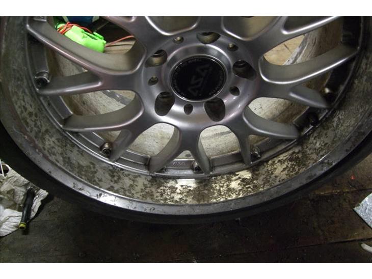

Hey.. ved godt der er en del forums og fotoalbums om netop dette.. men vil gerne vide hva folk ville gøre ved netop de her..
jeg startede med at bruge lakfjerne da der sad noget klar lak på mine.. men brug det nu alligevel så sliper du for meget slibe arbejde..
derefter brugte jeg 240 sandpapir da mine var meget slemme..
så 500 vandslibe papir
så 800 vandslibe papir
så brugte jeg noget voks og så en kludskive til boremaskine
så glinse masse til alumunium så en glinseskive.
og sidst brugte jeg autosol til at fjerne det sidste overskydende voks med..
alt i alt ca 10 timer..

Så er fælgene Færdige og poleret op..

jeg starte med min at tage det lak af der er tilbage på de kanter,
så begynde og slibe dem op
først k 280, k400, k600 og en kludeskive med hvidvoks og glinseskive med grøn voks

har poleret mc fælge op så det ligner krom det er ikke så slemt at lave

Men det sparer bare for en masse slibe arbejde, hvis man lige giver det en hurtig omgang
