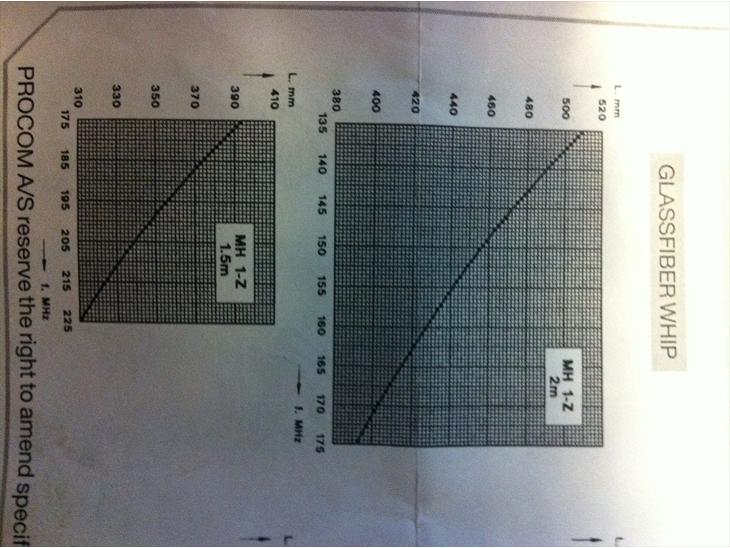

har to billeder af hvordan jeg skal korte selve antænden op men hvordan skal jeg læse mig frem til hvordan

Så skal du finde ud af om det er en 1.5 eller 2m pisk...
nu har vi så kogt det ned til 1 specifikt skema....
HVIS... (og det er der ingen garenti for...) jeg læser det korrekt...
Skal du dernest finde ud af ved hvilken Mhz frekvens du sender... det må stå på radioen....
Feks. Lad os antage at den sender med 150Mhz.... i følge kurven skal din antenne-SPIDS så befinde sig ca. 455-457MM over jorden.....
(hvilket jo må være noget vrøvl... da det jo ville give 45,5-45,7cm.. og det giver ingen mening...)
Jeg vil ikke hænges op på det.. men jeg mener at en radio bølge... (i hvertfald for 27Mhz) er 5.520M (5½M) ...
Men om det gælder for alle ... er jeg mere usikker på.
