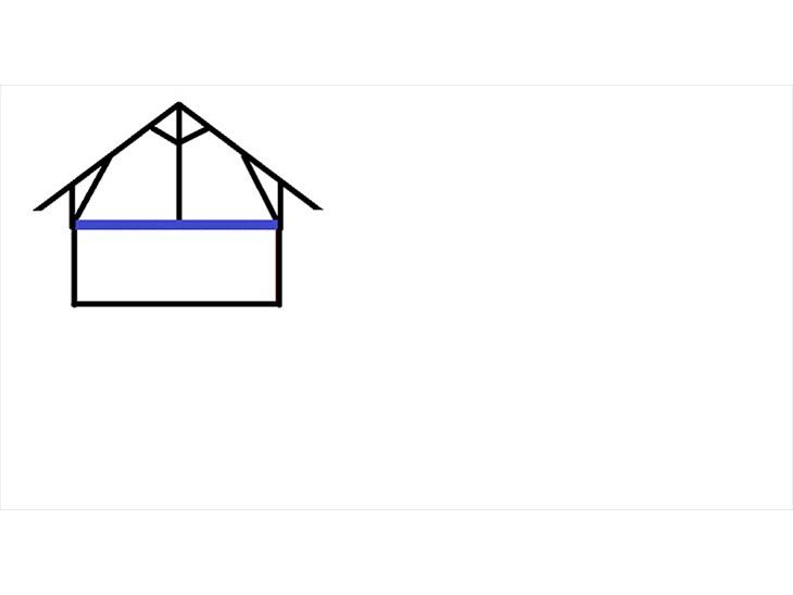

hey jeg er ved at lave værksted i vores gamle lade men der er ikke så højt til loftet men så vil jeg løfte bjælkerne da jeg fik afvide jeg ikke måtte fjerne den nogen der ved om det kan lade sig gære jeg har lavet en tegning hvor dan det ser ud nu og det den blå strg´jeg skal ha løftet op

måske et rigtigt billede vil kune belyse det nærmere.
man kan fog godt hæve denne blå ved at lægge den på siden af diagonalerne og bolte det sammen, så burde den kunne holde det vandrette træk.

hvis den skal højere må man lige ha lavet en beregning.

Er ikke uddannet tømre men har selv været igang med lignende projekter før så det er eneste erfaring jeg har.
Men det er nu meget svært at se ud fra en paint tegning. Så hvis du ikke selv har rodet med noget i den stil eller kender en der har ville jeg nok også finde en tømre til det.

Kunne man ikke evt. kille den op... sådan så den blå bjælkke går op i en spids ? Lidt svært at se ud for denne paint tegning.

men alt kan lade sig gøre hvis du vil betale for det. og det kan godt lade sig gøre hvis hele tagkonstruktion sidder på de tvær gåendene bjælker..
