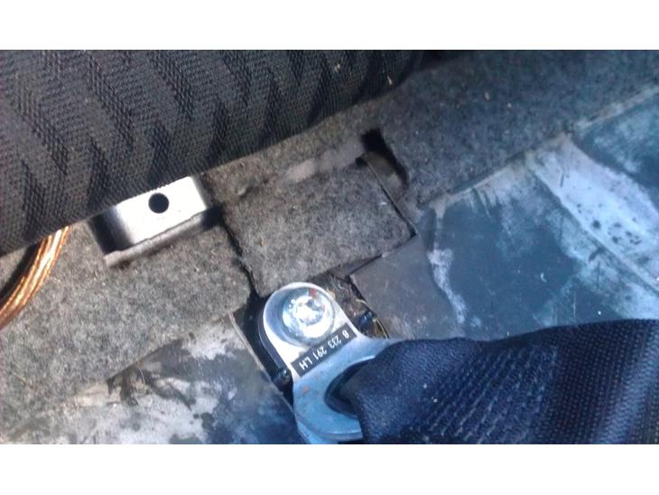

Vil bare lige vise jer at man godt kan eftermontere isofix i en bmw e46 sedan :-)
Man kan nemlig kun købe et eftermonterings sæt til bmw e46 st.car (touring) hos bmw. Hos koed.dk koster det over 1000 kr....
Jeg har snakket med BMW i Hobro, BMW i Aalborg osv.. De siger alle sammen at man ikke kan få sådan et sæt til BMW E46 sedan. heller ikke uroginalt... MEN MEN, det kan åbenbart godt i sverige :-)
Købte dette sæt, det kostede kun 35 kr :-) Ja, det rigtig nok, 35 kr med skurer og det hele!! Og min bmw var også gjort klar til isofix ''Se billederne'' :-)
