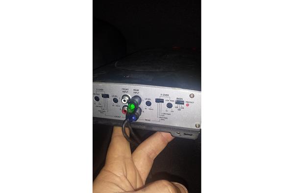

har li købt nogle billige højtt til min bil og de er sat til en blaupunkt gta 4 special mk ii forstærker, men hvordan fanden kan jeg slå bassen fra højtt for ser ik ud til man kan på den har prøvet alt,
hva kan jeg li gøre ?
billed af min forstærker som den står nu
kan ik stille på highpass

    Når men du kan se der står din hpf deler fra 80hz hvilket sikkert er årsagen til du ikk kan stille på det.. smiley
    Bas er jo de dybe toner så hvis du kan stille på hpf på din HU så kan du jo starte med fx at skære den ved 100.. hvis du synes dine højttalere stadig spiller for meget bas skal du øge den.. Fx 120 eller 130..
    Så er det bare om at stoppe der hvor du synes det lyder godt..
