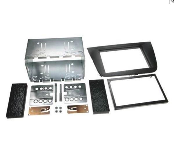

  • #1   18. dec 2013 normalt skal man ikk bruge de to firkentede stykker plastik.
    normalt tager man bare den orginale radio ud, den store plastik ramme på plads, der efter den store metal ramme sættes i hullet, vipper nolge ben ud så den sidder godt fast. tager din nye radio og sætter beslagene på så det passer med hvor du vil havde den til og side når du sætter den i. sætter radioen på plads og slutter af med sætte den lille plastik ramme (pynte rammen) på og så den på plads smiley
  • #2   18. dec 2013 Kirk: Tak for guiden. Men har fået sat den i nu tror det hjalp lidt med en lille tænke pause smiley
    Men er dog stødt på et dumt problem, den 2din radio jeg har er med vippe skærm så man kan tage den af, den kan nu ikke bruge sin vippe funktion pga. den går på den afsluttende plast ramme, kanten er simpelthen for høj, så det er sgu lidt op ad bakke smiley
  • #3   19. dec 2013 en luft sliber og sandpapir, så kan det passes til så det passer smiley
