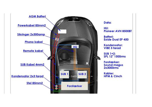

Skal i gang med at sætte nogle bas og forstærker til i min bil hen over juleferien, og er nu ikke det jeg har gjort mest i.
Har tegnet en lille skitse over hvordan jeg havde planlagt mit setup skulle se ud.
Så skulle jeg have glemt noget, eller har i nogle input til ændringer eller gode råd så kom endelig gerne med dem.
På forhånd tak.

  • #2   20. dec 2013 Jeg har kørt med to batterier uden relæ, de falder ikke sammen efter et par timer, heller ikke efter to år.
    Men er der ikke kun et batteri i det her system?
  • #3   20. dec 2013 Jo der er kun et batteri i dette forslag, havde dog tænkte på at droppe de 2 kondensatorer også tilslutte et ekstra AGM/OPTIMA batteri i stedet, men ville det gavne ??
    Nu kører jeg ikke med volumen knappen på max hverdag, men der skal self. være mulighed for at kunne skrue op når lejligheden byder sig :).
    Vedr. relæ/batteriadskiller, skal de monteres når der er kondensatorer??
    Og ville dem jeg linker til være tilstrækkelige.?

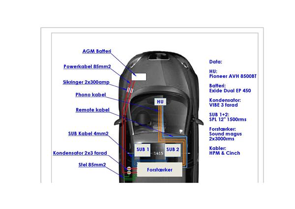

    Skitsen er revideret mht. remote placering.

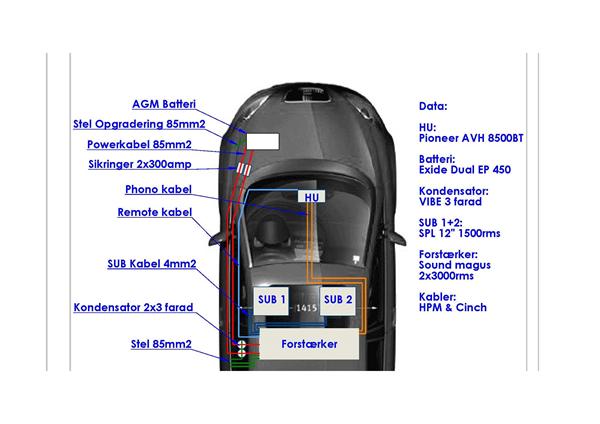

    Revideret med Opgraderet stel.

  • #11   20. dec 2013 jeg ville også opgradere stel fra motor til karros og et tykkere plus kabel fra generator til batteri alt efter hvor stor en generator du har.

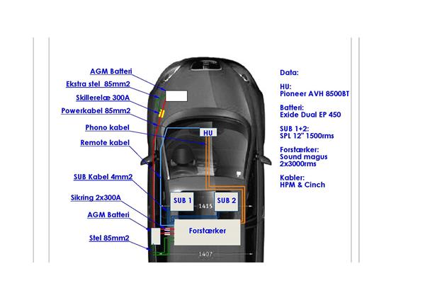

    Er stødt på et mindre problem vedr. terminaler og kabel sko. Kan ikke finde nogle som er store nok til det power kabel jeg trækker. Og er det muligt at få et form for overdimensioneret banan stik som kan plugges i forstærkeren??

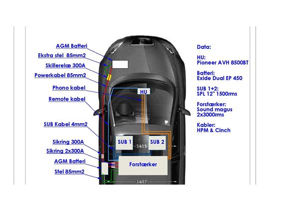

    Jeg har lavet et forslag til hvordan jeg vil installere et ekstra bilbatteri. Hvad skillerelæet angår så er jeg lidt i tvivl om placering af dette, men har indtil videre placeret det i motor rummet.
  • #16   21. dec 2013 Da du skal have sikringer på hver side af batterierne kan du jo kære kabel fra det batteri der trækker anlægget ned i en sikrings holder og så et mindre kabel videre til forstærkerne det betyder ikke så meget med et mindre kabel når det kun er over kort afstand

    Kan ikke lige se hvorfor jeg skulle have en sikring i mellem batterierne, har jo 2 300A sikringer mellem forstærker og det batteri som skal drive det. Og et 300A skillerelæ mellem de 2 batterier, det burde vel være nok eller er jeg helt galt på den??

    Køre ind med et 35-50 m3 kabel gennem skillern ned til batteriet som der skal trække anlægget og så fra det batteri vidre ned i en sikringsholder der deler strømmen ud i nogle mindre kabler så de kan komme i forstærkeren

  • #30   23. dec 2013 haha.. ja der er nogle forskellige input derude, uden en tegning tror jeg at der var kommet for mange misforståelser, men tak for komplimentet.
    Men trækker jeg en rødtråd igennem det hele, ender jeg ud I noget der ligner ala dette, så det er hvad jeg arbejder ud fra her over juleferien.
    Så har I nogle sidste ændringer til det?? eller er det good to go... smiley
  • #32   23. dec 2013 Planen er at trække det så det bliver med den korteste afstand som muligt. Så hvis kablet kan være der bliver det I bunden af bilen, de bliver trukket, lige som på tegningen mere eller mindre.

  • #33   23. dec 2013 johnny j
    Din enkelte sikring mellem batterierne skal være ved det forreste batteri FØR skille relæet... smiley
    Ellers synes jeg faktisk det ser rigtig fornuftigt ud nu...
