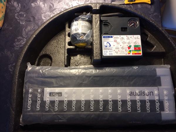

Hejsa. skal bruge lidt indspiration til opbygning af anlæg i hjulbrønden, da desvære er min eneste mulighed.
hvordan sætter man det fast, så det os kan tages ud igen. uden at sku bore huller gevind ovs. og anden skade.
skal have forstærker og nogen filtre at ligge der. og oven på det hele kommer baskassen. så man kommer ikke til at kunne se det ude fra.

Jeg har bare skåret en plade som passer der ned i også har jeg lavet et hul så gevindstangen kunne gå gennem pladen og jeg kunne skrue den fast med den boldt ting som man også skruer resavehjulet fast med, det virker sgu fint.

men regner med at skære en træplade, som bliver skruet fast med gevind til rev hjul. og så kan jeg bygge op på den. evt sætte ekstra batteri der i.

Har rykket lidt på tingene og skåret til så det sidder pænt, samt der nu er plads til forstærkeren. Og det bedste af det hele er, at det kommer til at ligne originalt

Da jeg lavede anlæg i hjulbrønden på min Seat Arosa, lavede jeg en plade der passede rimeligt tæt på, og så pakkede jeg brøndens bund ind i plastic, klodsede pladen op hvor jeg ville have den og skummede den fast. Det holder fantastisk, og er nemt at fjerne pga plasticen. Dette var en perfekt løsning for mig fordi det hele var skjult, så jeg var ligeglad med grimt skum.
