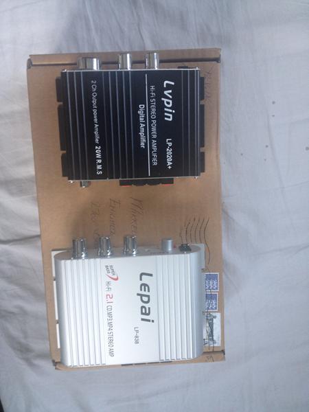

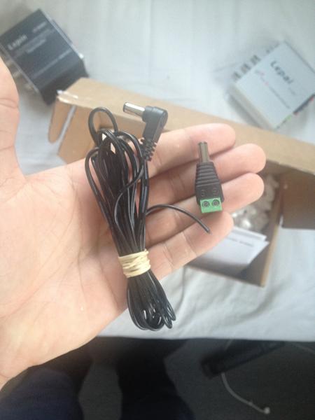

Hej BG, normalt burger man jo tygt kabel til strøm til forstærkere men hvad med disse små festivals forstærkere?
Er der nogle krav til disse? Og hvad gør jeg i forhold til sikring af dem? ??

Virkningsgraden for Tripath-baserede forstærkere (som de pågældende) er SÅ meget højere, end det nogensinde vil blive på en HU. Derfor "vil en HU trække mere strøm", forstået på den måde at der vil være et enormt spild, kontra disse forstærkere.
Så Mikkel har helt ret i sine antagelser.
Ang kabler til forstærkerne på, så kan du sagtens bruge ledning svarende til det på billedet. Dog er kraftigere kabel altid at foretrække, da der bliver et uønsket spændingsfald, hvis kablerne bliver helt tynde. Havde personligt valgt en 4mm2, eller deromkring.
Mht til sikring, så sikrer man normalt kablet mod brud, der kan føre plus mod chassis (stel) i bilen. Men da du ikke trækker kablet gennem en ledende del, er der ikke nogle krav til sikringen.
Hvis du vil sikre kablet mod kortslutning ved eks løse forbindelser, kan du med fordel smide en 10A sikring ved batteriets polsko, så er du ihvertfald på den helt sikre side.
