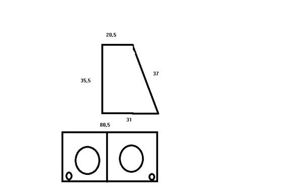

Har en sub kasse som er lavet i 22mm mdf, men nu har jeg købt 2 nye sub's, da den ene stod af
Men jeg kan ikke lige finde ud af hvor stor den skal være for at passe til de 2 nye
Der er snakke om 2 Rainbow DL-S12 (2*12" Subwoofer / Bas)
http://carsound.dk/produkt.asp?id=11187&pk=27&produkt=Rainbow_DL-S12_-_Subwoofer
Har så fået at vide at kassen skulle være på 35L (mener jeg) men hvordan finder jeg lige ud af det, har mål på kassen (vis det hjælper nogen)
Ellers er der nogen der har en formel til at regne det ud

Det lærte du i matematiktimerne i folkeskolen.
aug 2009
også tryk technical data over til højre

Tak for hjælpen alle sammen
1 spørgsmål mere, har det filt på kassen nogen betydning for lyden ?
