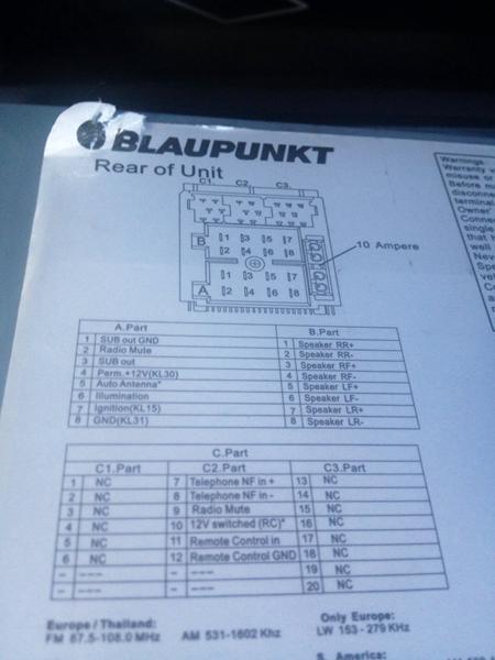

Hej BG, er indgang med af smide en forstærker i min Passat 3b men kan ikke finde ud af at få den til at funke... Har sat følgende rød på plus, og sort vil jeg sætte fast på et beslag til bagsædet (altså stel). Også er jeg i tvivl om hvilket stik den sidste skal i? Har taget et billede af min radios stik? Hvad nr. Siger i den skal til?
Det er den blå ledning til forstærkeren. Prøvede at sætte den til det blå kabel bag min radio uden Held!! Håber i kan hjælpe smiley
