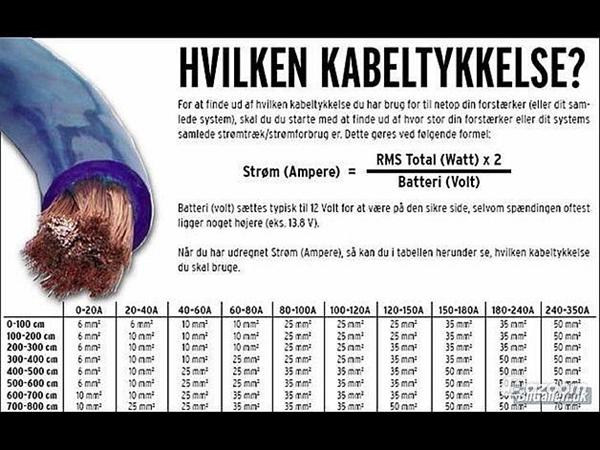

Nu snakker vi ikke belastning men kabel længde.
tykkelsen på kabel afgøres på længde/kabelmodstand og belastning.
