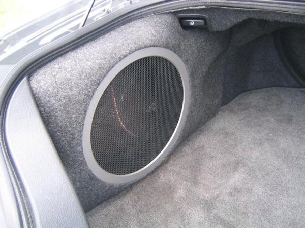

  • #6   22. jan 2015 Men jeg vil nemlig gerne lave noget i stil med denne det passer ind i siden på mit bagagerum af glasfiber men den får jo en form der er meget svær at udregne rumfang på ?
    Men kan jeg så ikke lave den bagerste "skal" og så hælde 13 liter vand i og så tegne en steg langs vandet og skære den der ?
