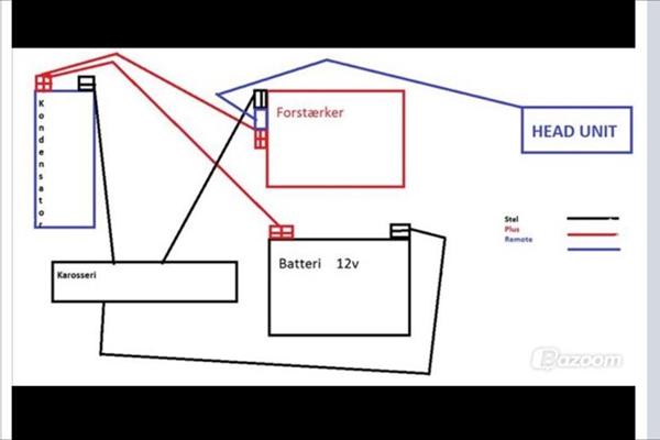

Har lige sat mit anlæg i bilen, men det forbliver tændt efter jeg har slukket bilen (vectra b).
Jeg har trukket en remote kabel fra
radio - kondensator - stor forstærker og til sidst den lille forstærker. Nogle bud på hvad jeg har samlet forkert? Og alle 3 stel er samlet på minus på kondensatoren. Det er lidt irriterende at pille plus fra batteriet hver gang
For så har du nok sat plus ledningerne omvendt.. Så konstant er til signal, og signal er til konstant

Det er en fejlsøgning på under 10 sekunder med en prøvelampe eller multimeter, så ved man får fejlen ligger.

Din Remote skal sidde på den blå eller blå/hvide bag din radio.. Er der kun én blå ledning er det givet at det er den. Er der to, så er det den blå/hvide.. Har du ikke en prøvelampe, så prøv at tage din Remote af oppe ved radioen. Slukker det hele, er fejlen i din Remote, der ikke er monteret korrekt.
Hjælper det ikke noget at tage remoten af, så er der højest sandsynligt en fejl i installationen ved forstærkerne. Muligvis et korn eller to, fra din plusledning, der rammer din Remote og derfor afgiver konstant strøm til remoten.
I sidste ende en meget simpel fejlsøgning

Fjernede min remote kabel fra kondensatoren, så den kun gik direkte i begge forstærkere, så nu slukket det hele
Det eneste regner turer med nu er bare at højtalerne er alt for lave iforhold til subben og man kan ikke indstille det på radioen. Men kan godt på forstærkeren, men så skratter det bare meget. Det er helt nye JBL højttalere.
