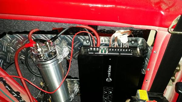

hej Bg
Jeg har lige sat en ny/ekstra forstærker i bilen..... Men står nu med det problem at der hele tiden er en konstant strøm i mit remotekabel.. Så forstærkeren hele tiden er tændt....... Nogen der har nogen idéer hvad det kan være??????????

Kresten P prøv lige at tage billeder af det hele og læg ind her på siden

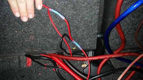

Og på billede nr 2 ser det ud til du har 2 ledninger fra din sikrings boks og til det relæ?
feb 2014
Følger: 23 Følgere: 21 Emner: 3 Svar: 21
Den sorte ledning er også et remotekabel til forstærkeren i den anden side
Ja det er for at det skal have en konstant strøm og en stel... og det har jeg så taget direkte fra fordelerblokken da det er derfra jeg får alt min strøm til anlægget..
Men jeg har fået af vide at alt det jeg har lavet med strømmen og stellen er lavet efter bogen og der ikke er noget at komme efter der af Carsound

Hvad sker der hvis du piller remote-ledning der går til forstærkerne fra oppe ved relæ'et?

Det var også meningen jeg skal have sat sådan en i havde den bare ikke lige hjemme

Nu starter du med at pille alt fra og kun tilslutter den forstærker, men en remote der kommer lige fra radioen af.
