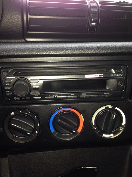

    #1   5. feb 2015 Her ses radioen

  • #9   5. feb 2015 Som Tommy nævner ville jeg klart skifte HU.
    Hvilken type og pris ja det kommer an på dine præferencer da f.eks en som mig, ja jeg gider alligevel ikke snakke i mobil mens jeg kører så hvis det er vigtigt nok så holder jeg ind til siden og ellers må folk vente. Ud fra dette har jeg så kunne vælge en ældre HU men af langt bedre kvalitet til billigere pris da jeg købte brugt...
    Yderligere så ligger jeg stor vægt på kvalitets så jeg skal ikke til at streame noget som helst via BT når det er musik.
    Dernæst skal du gøre op med dig selv hvad formålet er med anlæget? Skal det spille drønende højt, skal det spille konkurrence dygtigt til lydkvalitets konkurrencer eller skal det bare lyde fornuftigt uden at gå for meget op i hverken at det spiller højest eller bedst.
    Du skal være forberedt på at bygge et 4 ordens båndpas kabinet hvor porten føres ind i kabinen enten via skilem eller hattehylde for at få al trykket ind i kabinen så det ikke bare går tabt i bagagerummet og går tabt. Kabinettet skal du dog være klar over at det kan hurtigt komme til at fylde en del.
    Din e36 er i forvejen født med 6.5" enheder i kickpanelerne ved fødderne hvilket ikke er nogen dårlig løsning så de kræver ikke den vilde modifikation med nye enheder. Det er blot diskanterne jeg ville flytte op i a stolpen frem for i dørene.
    Men ja hvilke krav har du til dit kommende anlæg?
