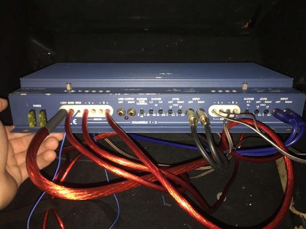

Ro på, ro på makker, du har sagt jeg skal tage et billede, det skal jeg nok få gjort.

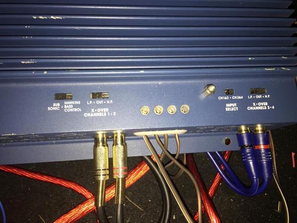

Skal siges, at der kun sker ændringer, når jeg stiller på den Volt som er i højre side, ved siden af X-Over

og så tilbage så den bliver grøn = High current ?
Det må jeg lige få gjort - Det der irritere mig mest, er somsagt, tiden det tager før anlægget spiller - tager en 1-5minutter før der kommer gang i det.

** okay det var et dårligt billede
HIGH CURRENT (green)
HIGH POWER (red)
