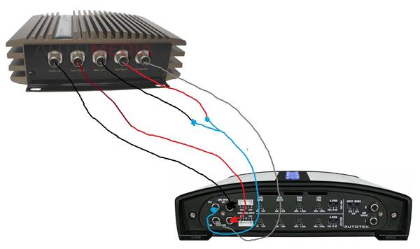

Hej Alle sammen
Jeg vil høre om dette kan lade sig gøre, eller hvordan skal det hele sættes sammen når man nu ikke har phono I den originale radio? (Se mit mesterværk I paint haha)
Eller skal jeg ud og investere I en 2 kanals forstærker ekstra?
Auxgate= http://carsound.dk/produkt.asp?id=7723&pk=715&produkt=Auxgate_USC
Kommentarer på:  4 Kanals forstærker og AUXGATE
  • #1   19. mar 2015 Øhhh... Du skal bare sætte RCA stikene fra front og sub i, rigtigt nok med y-stik på sub til rear kanalerne, hvis du vil bruge level til sub på din auxgate, ellers kan du bare køre fra front og rear helt normalt, også lade forstærkeren stå for delefilter og gain på bagkanalen. Altså hvis du skal have sub brokoblet på bagkanalerne...

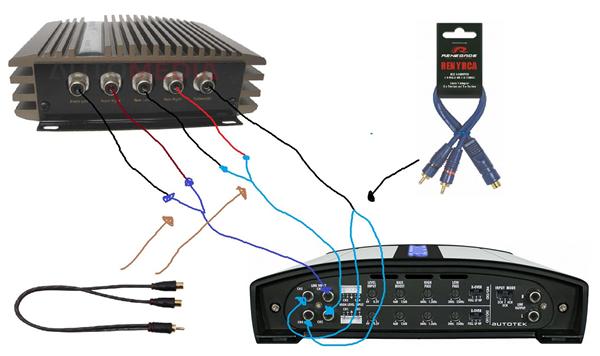

  • #3   19. mar 2015 Er det på denne måde du mener?
    Eller hvordan skal det sættes sammen?
    Regner med at sætte alle højtalerne sammen, og så subben kører på kanal selv
  • #4   19. mar 2015 Det er en 4 kanals forstærker, ikke? Så har du enten 2 front og 1 sub, eller 2 front og 2 bag højtalere....
  • #6   19. mar 2015 Bjørn , har da hørt jeg godt kan gøre alle 4 højtalere på det samme, og så subben på de to sidste ?
  • #7   19. mar 2015 Så skal du stadig glemme alt om bag kanalen og bare køre front og sub i forstærker, også deler du front lyden ud til alle højtalere, også bruge sub signalet til subben. Det ikke det rigtige/optimale at gøre, men du kan godt ja. Husk at lige få styr på parallel og serie kobling af højtalerne så du ikke ender på 8ohm istedet for 2ohm. Den forstærker kan godt klare 2ohm så længe den ikke er brokoblet, hvis det er den audiotek fra carsound i 4-kanals.
  • #8   19. mar 2015 Den optimale måde ville være en 4 kanals og en 2 kanals forstærker?
    Hvilket kabel skal bruges til sub udgangen ? Er det et phonokabel ? Der er jo 2 han stik?
  • #9   19. mar 2015 2 kanals du brokobler til din sub, eller en monoblok/1 kanals. Der er 2 hun i forstærkeren til bagkanalen, så y-stik på, ellers kunne du bare trække dem fra bag kanalen, også bruge low-pass filter på forstærker til at sortere de høje frekvenser fra så subben ikke spiller dem..
