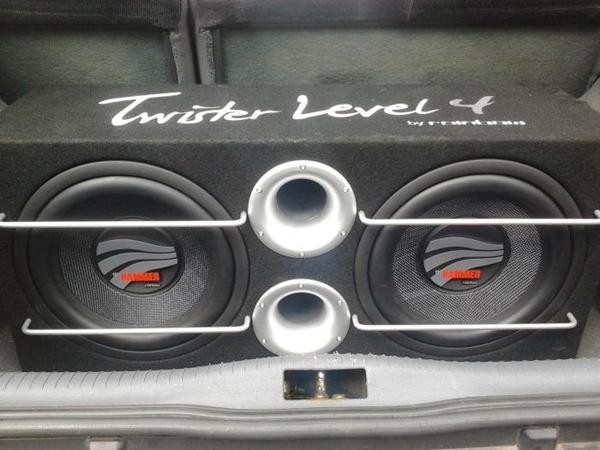

som overskriften lyder, så har jeg købt sådan Rainbow twister level 4
men hvad for en forstærker jeg jeg have? og skal jeg have kondensator?
har en forstærker men er ikke stor nok
så skal have en ny, men hvad for en skal det være har set lidt på sådan en her. men syntes det er mange penge??

den der alpine ville kunne trække dem som de nu skal.

hvis du kommer til at mangle strøm så køb et ekstra batteri altså et AGM batteri.

ekstra batteri er den eneste rigtige løsning.

ud over ekstra batteri skal du have en skille relæ ind over så batterierne ikke aflader hinanden.

Stel fra karrosseri til batteri
Stel fra motor til karrosseriet og batteriet
Kraftige selvfølgelig.
Optil stel montering til forstærker
Store nok kabler til strøm
Nå alt det er lavet så kan du lege med kondensator ikke før.
