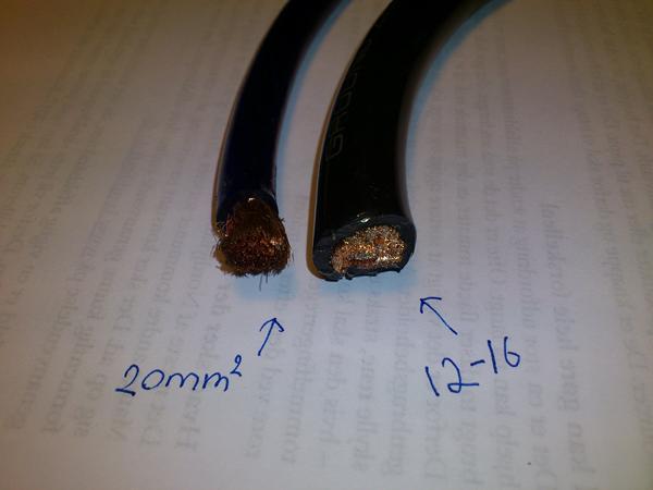

Hej BG`s...
Jeg skal have bestilt noget nyt strømkabel til stel som skal være lige så tyk (mm2) som mit nuværende strømkabel men kan ikke huske hvilken tykkelse det var og det står selvfølgelig ikke på kablet (mener dov jeg bestilte et 50mm2 dengang) så er der en der har et godt bud ? det lille kabel er et 20mm2 det store er ca 12mm kabel og 16mm i alt...

På billedet ligner det dog mere et 35mm2..
jul 2007
Følger: 1 Biler: 2 Emner: 26 Svar: 187
kabelsæt på 35mm2 og starte forfra

Eftersom arealet er, radius i anden (eller diameteren), gange pi.
Altså 12mm*3,14..
Hvilket er 37,7mm2.
Og da kobberet ikke er massivt, er 35mm2 nok ikke helt galt..
- Det er tilgengæld 120mm2

også når man tænker på at det er et 20mm2 kabel der ligger ved siden af...
jan 2007
Følger: 27 Følgere: 29 Biler: 2 Emner: 205 Svar: 1.568
Whazz, du har fuldstændig ret, det er selvfølgelig ikke 6x2, men 6x6..
- Kan skam godt regne, skal bare have formlen korrekt først
Men vi kommer nu ikke udenom at kablet på billedet med 99% sikkerhed er et 35mm2.. (HVIS det ved siden af er 20mm2).
Og lad os sige tværsnittet så er 10mm.
Altså (5x5)x pi.. Dermed 78mm2.
- Og da kablet ikke er af massivt kobber, og halvdelen af mængden er luft, bliver det 39mm2. ~ 35mm2.

A=r^2*pi
Således bliver det med D=12mm
O=37mm
A=113mm^2
Flot Ralle??
Han skriver da netop arealet da 5x5xpi jo er det du siger er omkreds NEJ det er sgu da samme formel som du skriver til arealet.
Enten kan du ikke læse eller er der noget andet galt.
