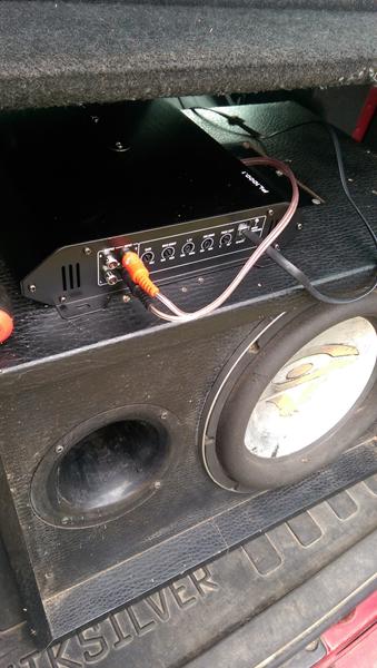

Jeg er ved at montere anlæg i bilen, men er rendt ind i et dumt problem.
Jeg har monteret to forstærkere, en 4 kanals til 4 højtalere - det virker som det skal.
Derudover har jeg monteret en monoblok på 500 watt rms til min 12" Cervin Vega subwoofer.
Problemet er, at der kommer næsten ingen lyd ud af subwooferen, kun meget lavt eller noget skratten. Min HU er en Pioneer MVH-X560BT og den har 3 linie udgange, heraf en særligt til sub, som jeg har tilsluttet monoblokken til. Jeg har stillet HUén til at tænde for sub udgang og prøvet at justere indstillingerne, men intet hjælper. Alt er helt nyt. Nogen der har bud på, hvorfor faen det ikke spiller som det skal??

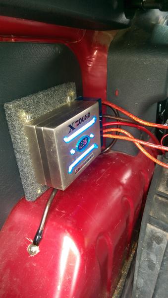

Har slebet malingen væk til blank metal på min hjulkasse og skruet en selvskærende skrue i, er det ikke fint nok?

Men jeg må lave stel om, så der er tre foskellige så. Men det er vel alt sammen lige meget, indtil jeg får købt tykkere kabler?

Der er et par elementære regler som skal overholdes ved installation af lyd i auto
1. Isenkram af anerkendte vestæige mærker
2. Kablerog ledninger i passende dimensioner
3. Anvend fortindede kabelsno og prdentlige presværktøjer
4. Central stilforbindeæse og kun en siger igen kun en stelpunkt
5. Gode phone stik
6. Signal kabler føres seperat fra strøm og højttalerkabler
7. Rigtig sikringsdimensionering så tåt på akku som mulig
8. Forede kabelgennemføringer i karos
Helle og Løkke med installatione af ISEN
Mvh KP
Det er ntop forskellige stel punkter som ofte giver mystiske mislyde i musikken.Skyldes spændingsfald mellem stelpunkter især ved de store strømme som går i de tynde stålstelplader. Alæerværst er når stelstrømmen går i phonekablets skærmstrømpe.
Typiske lyde:
Generator støj
Gnistren fra lysrelæer
Overføring af støj fra nabokanaler
Helle og Løkke med ICEN
M.v.h. Kp
