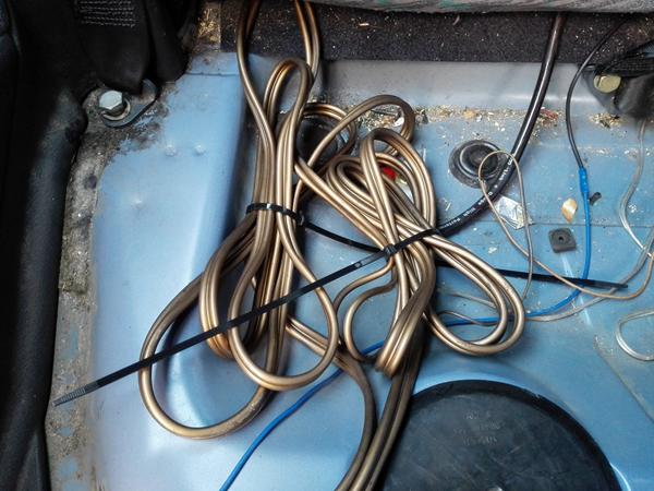

Jeg har monteret anlæg i bilen. Eller det vil sige stort set det alle kabler var trukket da jeg købte den undtagen phonokabler som jeg selv har trukket. strøm kabel ligger i førersiden og phonokabler i passager siden. Men stelkablet er forbundet meget tæt på phonokablerne. Kan det være det der giver generatorstøj? Eller skal jeg søge videre efter andre problemer?

  • #1   18. jul 2015 Ja det kan alle strøm førende kabler.
  • #2   18. jul 2015 Og så skal du ikke rulle kabler sammen som på billedet der... det kan også give støj...

  • #5   18. jul 2015 Cody Hvordan kan man så ligge kablerne så de ikke ligger rodet?
