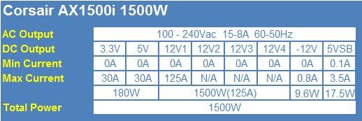

  • #10   30. jul 2015 cody den kan da levere op til 1500 watt alt efter hvilken en du køber

  • #12   31. jul 2015 Chris V det var jo ikke det der blev svaret på vel. Der blev sagt at det ikke kunne bruges da det ikke kan levere nok, forkert da man kan få noget der kan levere nok til det. Og en strømforsyning der skal kunne klare 200 watt+ er ikke så dyr. Så at sige man IKKE kan få en der kan bruges passer ikke. For det kan man. Og kan klares for omkring 500 kr https://www.komplett.dk/corsair-cx-500w-psu/635831?cks=ASS&assoc=EE17B7BC-938C-4564-AC33-0B1063806DA9&gclid=CjwKEAjwluetBRD98L639p35p0QSJACC8BlKO55jD8LjWwqw9xEYOm_AmWd_Y-0GjMaVeikdCrkvwhoCUv_w_wcB
  • #13   31. jul 2015 Nu er der også ret stor forskel på 200+ watt og 1500 watt.

  • #76   31. jul 2015 Cody igen når du kun bruger 12 v så kan den trække 125 ampere så jo du kan få 1500 via 12 volt kun
    Mærkeligt de så skriver dette her
    I/O specifications have changed very little for the AX1500i when compared to the AX1200i. 12V power is increased and now up to 125A, which can be delivered over a single rail or split upon multiple rails with custom OCP points via their software. Both the 3.3V and 5V minor rails are rated for 30A each with a combined maximum output of 180W. The 5VSB rail remains the same as well with 3.5A of power available. Maximum combined output of the Corsair AX1500i is 1500W.
