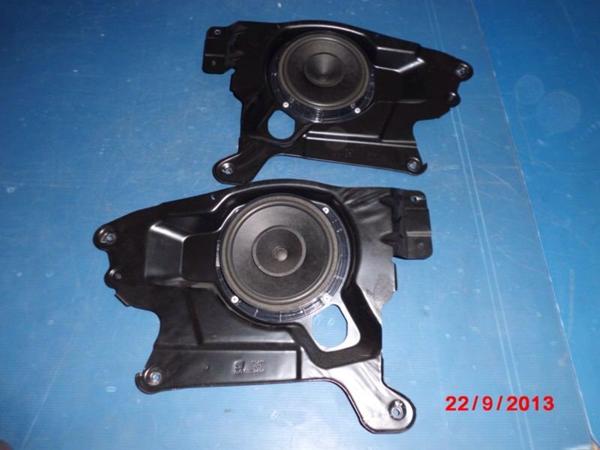

Ja, jeg har fundet ud af noget. I nogle modeller er ledningerne trukket så højtalerne bare er til at smide i. Det er de IKKE på min
Men riv en dørside af, så kan du se om de er der.
Man kunne sikkert nok købe nogle billige i T-svansen, men jeg har valgt at lave den "store" invistering, og købt et originalt sæt ved Seat. Der er de rigtige stik, kabler, gummimanchetter og 4 højtalere med.
Så er det hele originalt og ordenligt. Men lidt over 1100 kr. for højtalerne ... så er de vist også betalt.
De bliver (forhåbenligt) monteret i dag...

Nu er højtalerne monteret!
Og guess what? Der VAR faktist trukket ledninger!
På de høtlatere jeg har købt var der nogle bitte små stik, som skulle puttes ind i et sort stik som igen skulle kobles i døres. Og så virkede det!
Hvis du hiver den gummi-manchet af der går fra døren og over i "B"-stolpen, kan du se der sidder et sort, blåt og gråt stik.
Put de to ledninger fra højtalerne i de to øverste huller i de sorte stik, og så spiller det!

Diskenterne skal "varmes" fast. I de diskanter fra Seat var der 3 små huller og tilsvarende 3 små pinde i beklædningen. De skal så varmes op og bøjes så de holder diskanterne på plads.

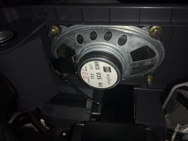

Jeg har en gammel Seat Ibiza årgang ca. 2000, hvor jeg overvejer at købe nogle af disse højtalere og montere dem bagi bilen i hattehylden (der er allerede trukket standard ledninger til Seats egne højtalere, som er monteret). Se venligst billedet.
Er der nogen af jer som ved, om disse højtalere passer, eller skal jeg kigge mig om efter noget andet? Skal man bruge ekstra udstyr for at tilpasse højtalerne?
http://www.pioneer.eu/eur/products/25/131/201/TS-A4613i/page.html
http://www.jbl.com/estore/jbl/us/products/GTO6428/GTO6428_JBL_US
Kan man selv montere højtalerne eller er det for kompliceret?
