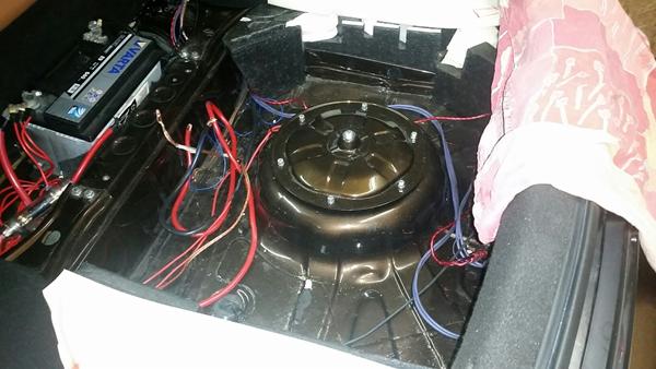

Hvorfor har jeg generator støj ??
+ i den ene side og stel i den anden sammen med phono kabel
er det for lang stel ?
andre ider ?

Men dine kabler ligger nu heller ikke særlig pænt

Ryd op i din "rede", forstået på den måde at kabler ikke behøver være alt for lange, brug nogen gode RCA kabler hvis du har problemer med støj, se efter om du har trukket dit RCA kabel tæt op af elektronik bokse eller ledningsnettet, der skal nogen gange ikke meget til.
Der ud over kan den støj du har sagtens komme fra din Hovedenhed(cd/radio), evt kan et støjfilter være en løsning.
