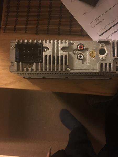

    Som du kan se på billedet, er der 2 "adgange", og min bil har tre. Altså det sorte område

    #3   31. jan 2016 Et bedre billede af radioen
  • #4   31. jan 2016 Ahh ja, hvis det er de originale stik, du har 3 af, skal du ha fat i et ISO stik som passer til din bil, ellers skal du finde ud af hvilket stik der er til hvad, og klipper og lodde et selv.
    Du er ikke så heldig at de 2 af stikene passer i?
  • #5   31. jan 2016 Hvis du kan tale dansk kan du få arbejde i thansen så 80% af dem som arbejder ved thansen aner ikke en skid nå men når det er sagt kan du købe en adaptor som passer fra din bil til iso kabler som alle uorginale radioer bruger eller du kan købe et sæt hun iso kabler og så montere dem i stedet det orginale

  • #9   31. jan 2016 Hold stop stands det stik som sidder i bilen har 2 iso stik og et andet oven på for så kan du bare tage en skævbider eller kniv og skære det øverste stik af og så virker det med de to nederste uden problemer

    Hvis ikke du kan sætte de stik fra bilen i radioen (som er iso stik i den radio = universal stik) så skal du ha en adaptor fra bilens stik om til ISO, som du bare klikker imellem.
