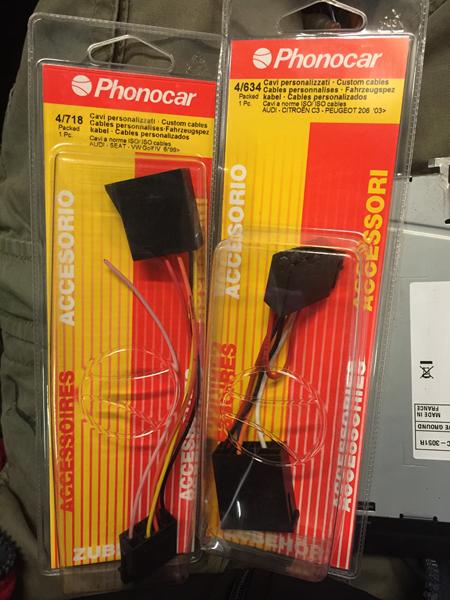

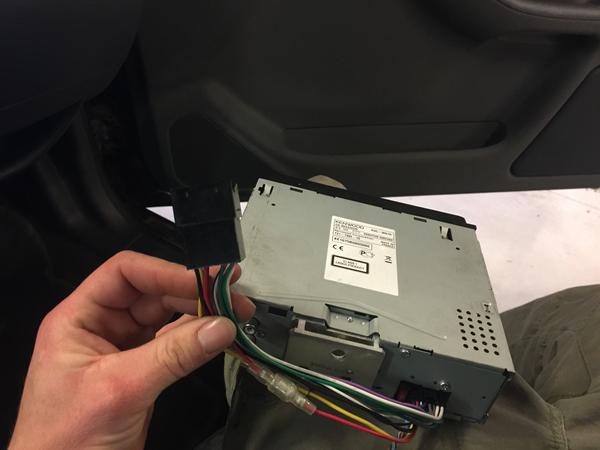

Jeg vil godt skifte min radio ud i min bil men kan ikke få det til at virke?
Har ellers købt de omformer der skulle til ? Men det er stadig som om der er et eller to stik som ikke sider rigtig? Der kommer i hvert fald ikke strøm til den.. ?
Virker fint når jeg sætter standart radioen igen?
det er en Audi 1.8 fra 96 8L
Håber i kan hjælpe mig?

er det ikke kun rød som skal ha konstant strøm ? og gul efter tænding ?

Jeg lavede en lup fra den røde til en gule
Nu kan jeg så tænde og slukke den på power knappen.
Den slukker ikke når man tager tænding af ?
