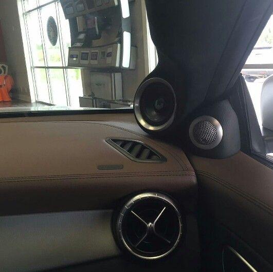

  • #33   30. jun 2016 Kan som sårn godt lide det sårn her
  • #34   30. jun 2016 Ikke den pæneste integration af Diskanten... men ellers er det fint...
  • #35   30. jun 2016 Nej helt enig, men det var blot et hurtigt billede fra google smiley men blot for at vise måden det var sat op på, og man kan jo også integrere det langt mere neutralt, hvis man hellere vil det smiley
