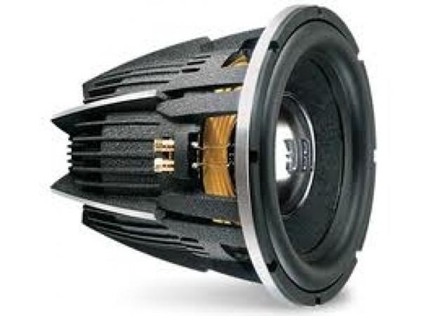

Har en JBL w12gti mkII, og vil gerne selv bygge en kasse til den.
Kan nogen fortælle mig størrelsen på kassen. Og kan ikke ikke helt finde ud af om jeg vil vende røven ud, men vil det have betydning på kassens størrelse, hvis jeg skulle vende den?
Og hvad er holdningen herinde, MDF eller spånplade?
Skal kassen forres med skum?
Håber at høre lidt meninger så jeg står stærkere i mit selvbyg??

http://www.lfaudio.dk/shop/jbl-w12gti-mkii-523p.html
Måske med en skrå frontplade, da det er en gulpladevogn og har derfor masser af plads. Og kunne da så godt overveje en dobbelt frontplade, for at gøre den mere død!
Vil sige med sådan en røv som denne sub har, så ser det squ fedt ud, derfor mine overvejelser:)
